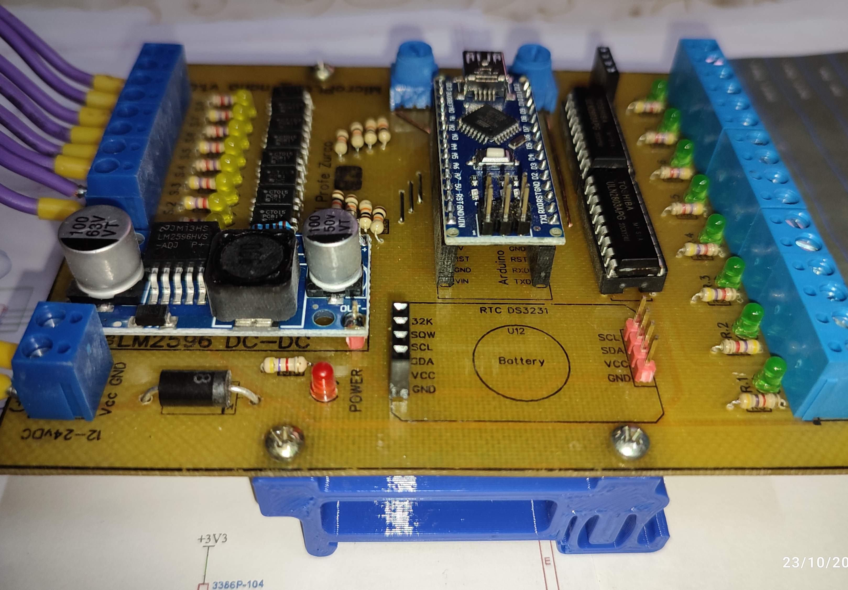

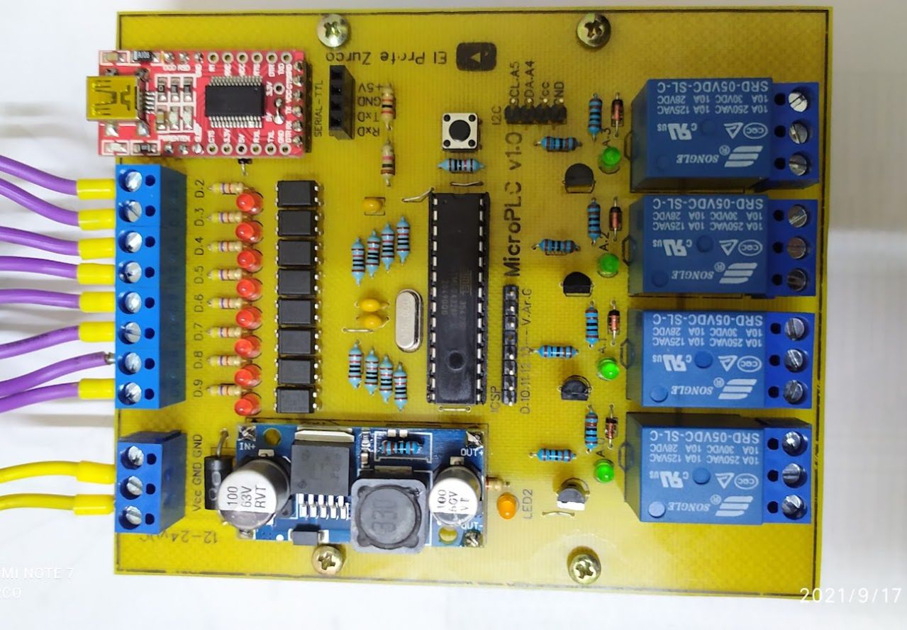

Construye tu propio Micro PLC con Arduino Nano se puede programar en el IDE de Arduino y actualizando el Bootloader se puede programar en ladder con los programas de OpenPLC como Outseal Studio ya que trabaja a 115200 baudios, con ello nativamente desde su puerto USB mini, el regulador LM2596 ajustar antes a 5v
