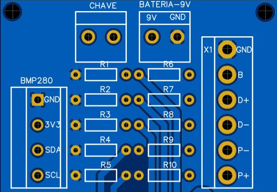

Sistema para testes em bancada de computador de bordo [rRocket](https://github.com/gbertoldo/rRocket). Composto por uma câmara de volume variável e instrumentada, permite submeter o altímetro a um ambiente de pressão controlada, enquanto se monitora a tensão nos termanais da bateria que alimenta o altímetro e nos terminais dos paraquedas auxiliar e principal. O sistema permite, ainda, acionar ignitores externos à câmara. Deste modo, é possível simular voo reais e verificar o funcionamento de _software_ e _hardware_ do computador de bordo. Para facilitar a visualização e análise dos dados, o sistema é acompanhado pela interface gráfica [rRocket-Monitor-UI](https://github.com/gbertoldo/rRocket-Monitor-UI).
