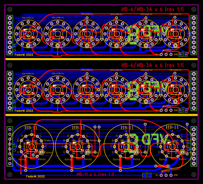

ПРОШИВКА и файлы для печати панелек под ИВ-22
Часы на ВЛИ
Индикаторы ИВ-22 устанавливаются на самодельные колодки.
На MINI360 заменить потенциометр в зависимости от устанавливаемых индикаторов:
  • ИВ-3 на резистор 4,7k (требует уточнения);
  • ИВ-6 на резистор 7,5k;
  • ИВ-11 на резистор 15k;
  • ИВ-22 на резистор 12k.
Потенциометр на MT3608 выкрутить до максимального значения.
При использовании индикаторов ИВ-11 или ИВ-22 на транзистор BD-136 необходимо устанавливать радиатор.
Номиналы резисторов зависят от используемых индикаторов.
ИВ-3/ИВ-6:   R1-R13, R22 - 47-68k;
ИВ-11/ИВ-22: R1-R13, R22 - 10-22k.
Номиналы мультивибратора R 150,3k; C 4.7uF необходимо подобрать как можно точнее.
Перемычки:
  • SQW+LED: тактирование микросхемой DS3231; секунды моргают светодиодами;
  • SQW+VFD: тактирование микросхемой DS3231; секунды моргают точками в индикаторах;
  • DOT+LED: тактирование микроконтроллером (требует доработки прошивки); секунды моргают светодиодами;
  • DOT+VFD: тактирование микроконтроллером (требует доработки прошивки); секунды моргают точками в индикаторах;
  • DOT+WS2812: запаивается в случае установки адресных светодиодов для подсветки индикаторов.
