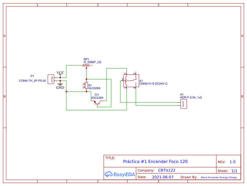

En el parcial 2, se propuso el encendido de un LED cuando se cubría la luz que llegaba a un foto resistor.
En ésta práctica el mismo circuito deberá encender un foto de 120 VCA (volts de corriente alterna), de los que instalamos en casa.
EL objetivo es controlar electrónicamente utilizando 3-9 VCD (volts de corriente directa) un elemento eléctrico de 120 VCA. Este se logrará utilizando un relevador.
