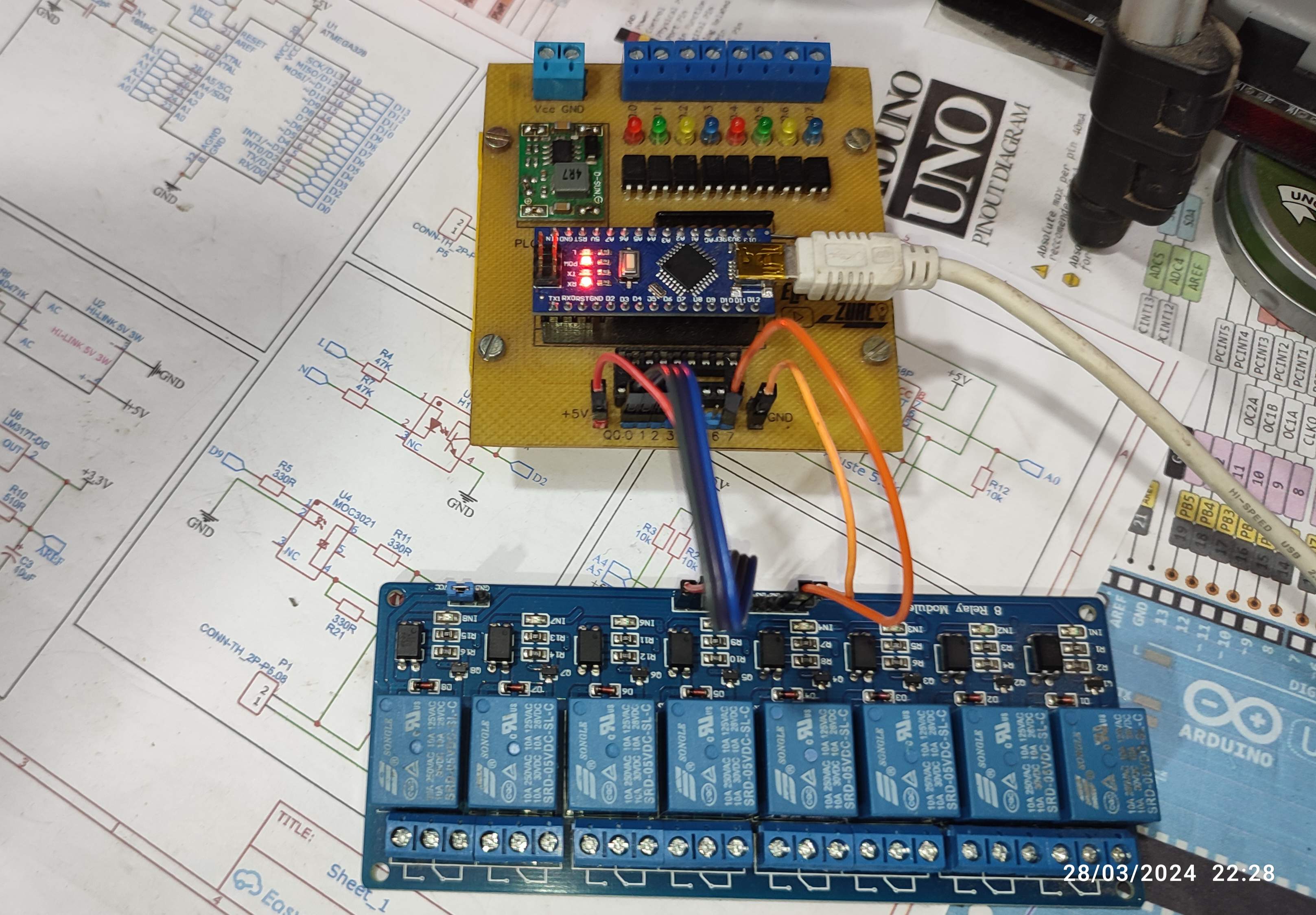

Construye tu propio microPLC con Arduino Nano v3 para PLC Ladder Simulator 2 el cual podrás programarlo en lenguaje ladder como con el IDE de Arduino ya que es un microcontrolador de la familia AVR el cual tiene entradas octoacopladas para aislar la señal de entrada digital y salida a Rele el regulador LM2596 debe ser regulado antes a 5V.
Adjunto el link del proyecto: https://youtu.be/8smN9HbNiEw?si=ifWC1egektT6dQpq
